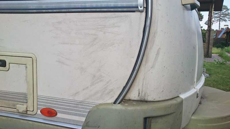

После поездок появилась этакая хрень на стенках - не знаю в чем испачкал, черные полоски шампунем не отмываются...Может химия какая хитрая, но чтобы только полоски отмыть, а не краску с алюминия)))

Можно аккуратно попробовать тряпочкой с зубной пастой потереть.

Униаерсальный оттиратель всякой ботвы - уайт-спирит, к нему в комплект терпение. Если не прилагать излишних усилий, проблема благополучно решится. Я таким образом пятна битума с машины оттираю.

Я отмыл свою Избушку обычным автошампунем и губкой для мытья посуды. Не быстро. Без фанатизьму, а то краска на пупырышках стираться начинает

Автомойщики "на медне", подсказали один секрет.
Самые стойкие загрязнения (вплоть до цемента) отмывают так.
В автошампунь добавляют пищевой уксус.
На полтора литра шампуня (не путать с концентратом), 150-200 мл уксуса + губка.
Хочу на днях, крышу прицепа отмыть от органики, данным способом.

Всем спасибо за советы, оттер еле еле какой-то жижей из хозяйственного магазина)))) уже стоим в Венеции, опять грязные слегка после дороги)))
