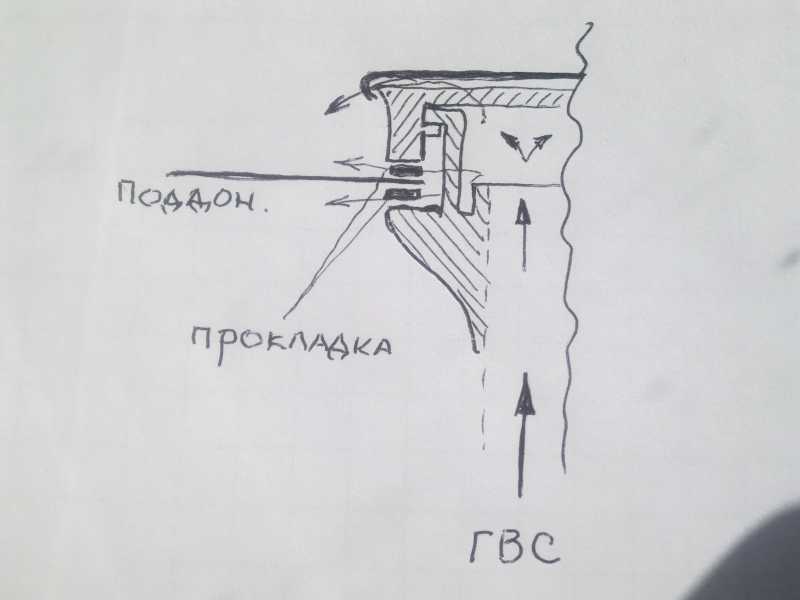

У меня вот такая система:
Ремонт и ревизия газового оборудования каравана 03 апр 2014 16:51 #17461
У меня - по другому.
Ремонт и ревизия газового оборудования каравана 04 апр 2014 22:22 #17536
Ну в общем полазил по рынкам и магазинам, ничего подходящего нет. Пришлось купить паронит 2мм и вырезать прокладку. Поставил- всё работает великолепно. :)
