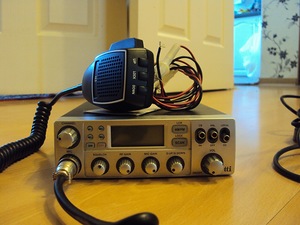

В данный момент стоит вот это TTI TCB-880+ антена на магните 1.5м.

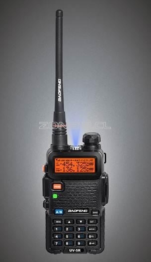

Еще пара портативок Baofeng UV-5R 5W 136-174/400-520 имеется.

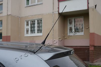

Попалась картинка с вот такой установкой антены "Sirio Triflex" - выглядит вполне нейтрально. Это с сайта продавца-доработчика B)
Пишет "...Прием и передача по городу до 7 км, уверенный до 5 км. Почему то, очень большие показателе именно на трешке (ТТК). Находясь на Беговой общался с машиной которая находилась у метро Профсоюзная. За городом от 7 до 10 берет уверенно. Работаю только на 15 канале, в режиме дальний прием (DX) выключен, авто-шумодав включен. Ездил в Крым, на таможне в Гоптивке (Белгород-Харьков) никто даже не заметил, что я си-бишкой. ..."
Если так и есть, то наверно достаточно?
