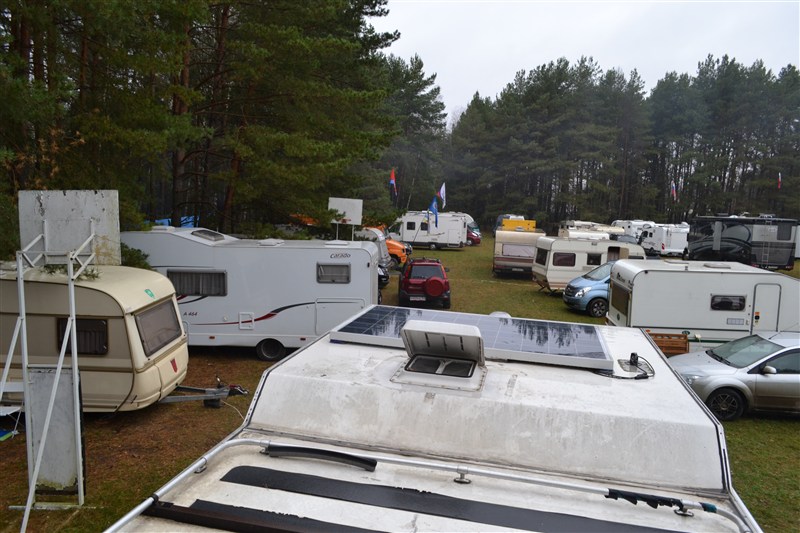

На словах собраны между собой на алюминиевый уголок с двух сторон и приклепаны к крыше, между панелями и крышей оставлен зазор примерно в 2 см для охлаждения.
Про электроблок 29 нояб 2013 21:15 #4776
Интересно как выглядит на крыше. Ждемс.
Про электроблок 29 нояб 2013 21:16 #4777
  • Andrey-Parnishka
  • Andrey-Parnishka аватар
  • Великий Новгород 53RUS
  • Сообщений: 135
Ed пишет:
Нашел фото с прошлогоднего слета их видно но плоховато.
Про электроблок 29 нояб 2013 21:44 #4778
вот мою видно:
Про электроблок 29 нояб 2013 22:30 #4787
Тяжко :( Табберт?
Для осознания, поближе нужно посмотреть.
Ладно, спасиб, будет возможность при случае сфоткаешь.
