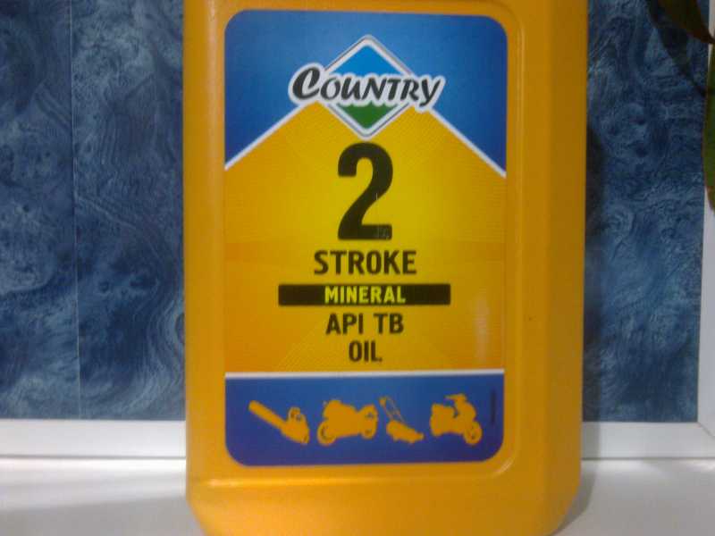

Значит так - керосин плескаем от замерзания, 2-х тактное масло - для ТНВД (80-100г на 10л солярки).
Какое конкретно масло и где продается?
Представляю себе картинку: подъезжаю к лукойловской колонке, достаю набор пузырьков и плюхаю в горловину бака :woohoo:
А потом сую пистолет...

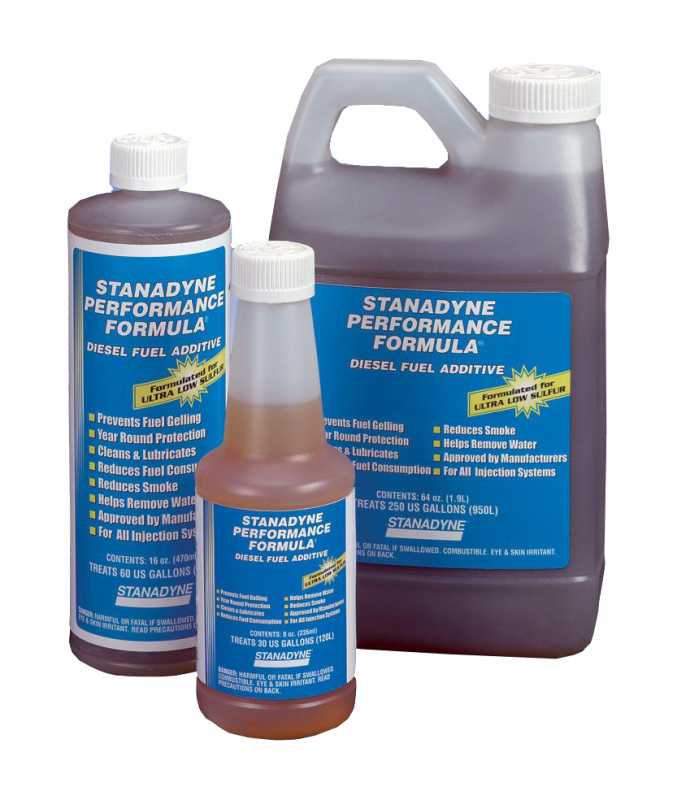

Кстати, что-то никто не пишет про гель :unsure:
Мне от прежнего хозяина (преподаватель МАДИ) досталась некая присадка для предупреждения закоксовывания форсунок. Сказал, что ему рекомендовали ее коллеги по институту - типа испытана там ими самими. Добавлять через раз.
Кто-нибудь использует какие присадки? Свою сфотографирую и выложу позже.

На то и льётся масло для 2-х тактных моторов. Оно сгорает полностью не оставляя нагара. После заливки масла в топливо сам убедишься в мягкости работы ТНВД и всего мотора.

Интерес разумеется есть :) Чтобы не загадить ветку, накидайте плз ссылочки в личку. Если обществу будет интересно - можно будет и обнародовать. И по поводу этого чудо-масла тоже - какое и где купить можно[/quote]
Да никакое оно не чудо. Обычное самое дешёвое минеральное для 2-хтактных моторов. (2 stroke) Хоть лукоил. Я лью вот такое. В Зельгросе 99 руб литр. Есть ещё дешевле.
Сы лочки подберу в ближайшее время.

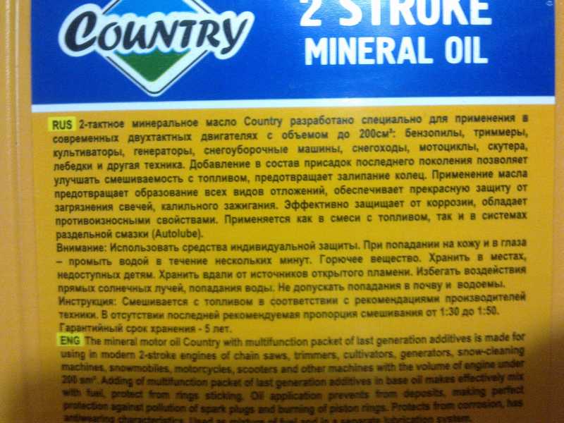

Вот обратная сторона банки и описание.

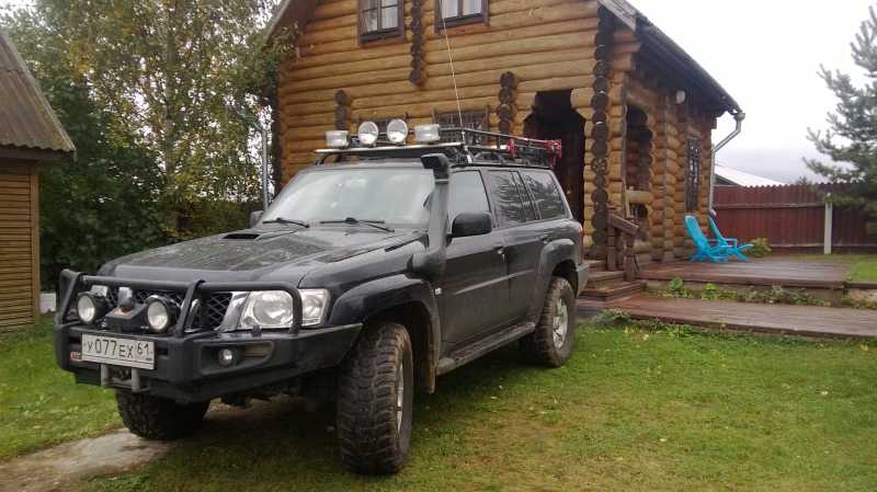

Статья конечно очень содержательная. но не убедительная только потому.что ни одного слова не сказано про: Добавляют ли эти присадки производители топлива ?. На экспорт может быть. Нам в Россию. думаю.НЕТ. ввиду её дороговизны. Нефтеперегонные комбинаты в нашей стране никогда в жизни не придерживались ни ГОСТам ни совести.Им глубоко плевать на владельцев автомобилей. Это я с полной ответственностью могу заявить т.к. много лет был совладельцем 4-х АЗС по Ростовской области.
У меня Ниссан Патрол с очень проблемным 3-х литровым двигателем ZD30DDTI. Это не Common Rail но с электронным ТНВД и двухступенчатой турбиной VP 44. Сам двигатель разработан Французами очень безтолково и очень не понятно как Ниссановцы поставили его на далеко не бюджетный автомобиль ещё и внедорожник. Проблемы с этим мотором начались с самого его внедрения в 2000-м году. Оплавление и прогар поршней. задиры на стенках цилиндров. трещины в головке и прочие неприятности. При чём двигатель мог сгореть в любое время не зависимо от режима.бывало и на холостых при прогреве. То есть абсолютно не предсказуемо. В 2003 японцы увеличили объём масла в картере с 5 до 8 л. В 2004 поменяли поршневую на усиленную но всё без толку. моторы продолжали прогорать и не только в России.но и в Австралии и в Эмиратах. В общем везде где рынок сбыта нуждался в этих машинах.Вариант про некачественное Российское топливо отпадал сам собой. Эмираты решили этот вопрос проще.Они перестали заказывать комплектацию с этим мотором. А вот Австралопитеки. Россияне и Поляки начали с 2008 года открывать совместные форумы. И основной темой было спасение оного агрегата. За последние 2 года .совместно.были выработаны ряд мер предотвращающие гибель ZD30DDTI. Установкой дополнительного топливоподкачивающего насоса. установкой влагомаслоотделителя.www.chaz.yellowfoot.org/Fuel%20System.htm снижением и стабилизацией давления турбины методом установки Буст контролера ( клапана Деуса) Австралийской разработки www.chaz.yellowfoot.org/Manual%20Boost%20Controller.htm. глушением EGR.удалением катализатора. применением моторного масла не соответствующего рекомендациям мануала и добавлением в дизтопливо 2-х тактного масла удалось прекратить эту вакханалию. Вот по сей день работает мотор и не чихает. Вот как-то так.
Недавно был у знакомых мотористов. так вот двигатель Camins на ГАЗелях помирает к 100 тыс. пробега. Очередной гемор владельцам и мытарства по спасению. Ремонт от 80 до 120 тыр.
А эту статью автор писал с некой издёвкой.(" Едем.едем. Плывём. плывём.как в детском саду ей Богу) не основываясь на фактах.а только на личных доводах и несколько безграмотно начиная с того. что в конце такта сжатия температура газовоздушной смеси в дизельном двигателе достигает 500 - 550 С а не 1000 как он пишет. Далее даже не хочу цитировать. По вот этой ссылке www.dizelist.ru/index.php?option=com_con...cle&id=160&Itemid=24 2-х тактное масло. как таковое. не является мотоным ввиду разных вязкости и температуры горения.Оно является смазывающим с полным сгоранием составляющих продуктов.
.Впрочем я не агитирую на добавку в дизтопливо 2-х тактного масла. Это личное дело каждого. Выбор за Вами. Я свой сделал и доволен.

Нашел картинку с упаковками присадки - Stanadyne PERFORMANCE FORMULA. Не сочтите за рекламу. Может кто пользовал?

У меня Ниссан Патрол с очень проблемным 3-х литровым двигателем ZD30DDTI. Это не Common Rail но с электронным ТНВД и двухступенчатой турбиной VP 44. Сам двигатель разработан Французами очень безтолково и очень не понятно как Ниссановцы поставили его на далеко не бюджетный автомобиль ещё и внедорожник. Проблемы с этим мотором начались с самого его внедрения в 2000-м году. ...

А выбора не было. Автомобиль Ниссан Патрол сам по себе последний настоящий легендарный внедорожник. подобных которому не будет больше никогда. но с 2005г. на него устанавливается только дизель 3.0 л и бензин 4.8 л (кашалот) расход топлива у которого 25-28 литров на 100 км. :woohoo: Как бы не АЙС. У меня расход по трассе при весе машины более 3-х тонн - 11 литров.по городу 15-16. что впрочем меня устраивает. т.к. я люблю ехать туда куда глаза глядят и не бояться проеду или нет. А наличие лебёдки и грязевой резины 35" ещё больше добавляет уверенности. С минимальными переделками. вместо сгоревшего ZD30 можно установить контрактный вечный Ниссановский ТД42Т объёмом 4.2 литра. Это вариант малобюджетный. Можно и V8 6.5 литра Шевролетовский.что более затратно и трудоёмко. Но владельцы Патрулей не унывают и внедряют кто что хочет на выбор. Просто на другой машине я уже ездить не смогу.
Вот такие мы с ним не нормальные; ;)

По поводу этой присадки. честно ничего сказать не могу.я даже её и не видел или не обращал внимание. Но как водится. чем больше пунктов характеризующих оное на лицевой и тыльной сторонах флакона. тем больше сомнений в действенности препарата. Сами понимаете.что одно лекарство от всех болезней лечить не может. ;)
